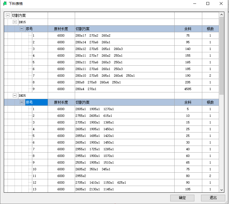

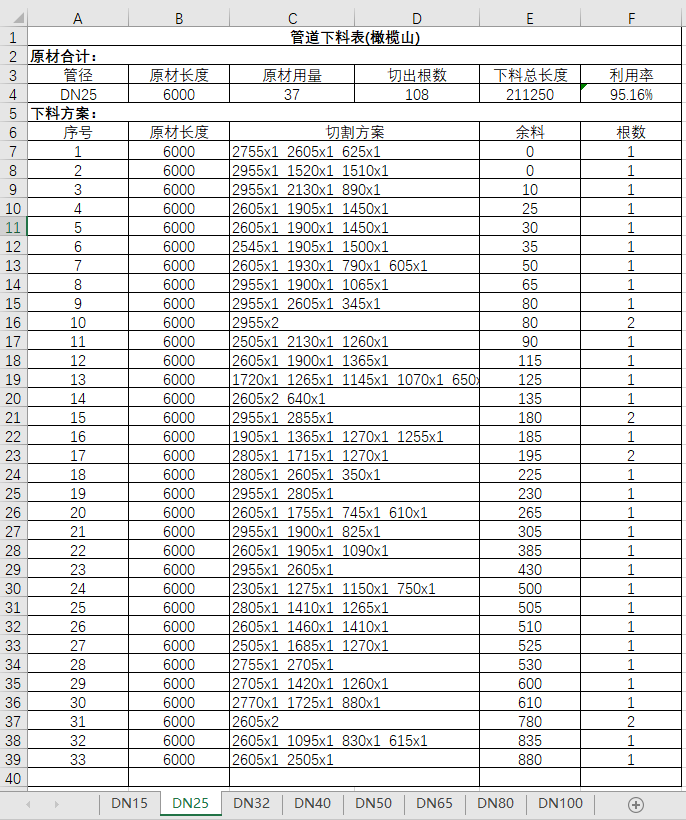

功能说明:
可将管道根据既定算法组合成最接近标准长度的组合,提高标准管段的利用率,减少损耗,并且给出订购信息概述,并表明剩余长度值。
导出数据命令执行后,程序根据选择自动导出YC-3代或者YC-4代格式的Excel文件。

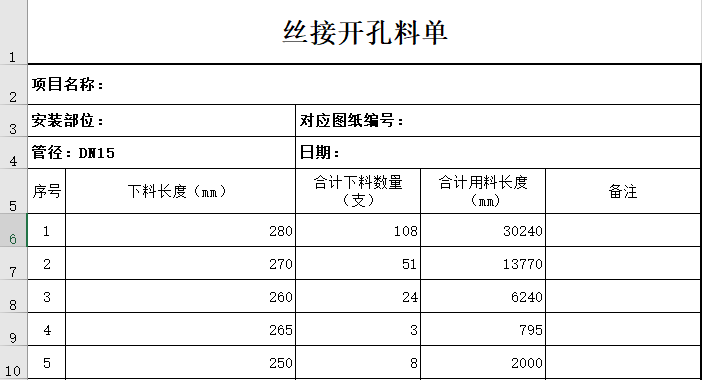

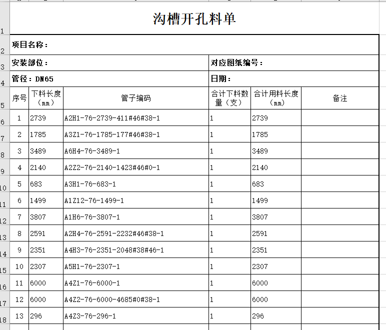

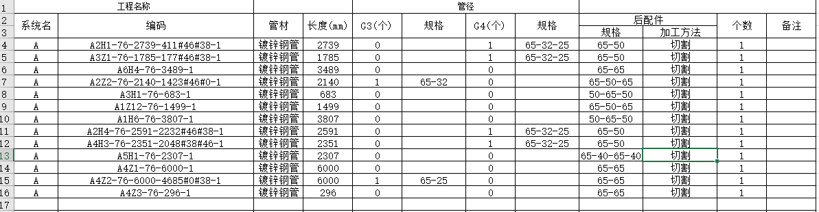

选择导出YC-3、YC-4代格式表格可导出沟槽管道下料单,沟槽配件表,丝接管道下料单,丝接配件表,明细表。
根据管径分sheet的,明细表中包含3个sheet,分别为管件统计,管材汇总,设备统计。

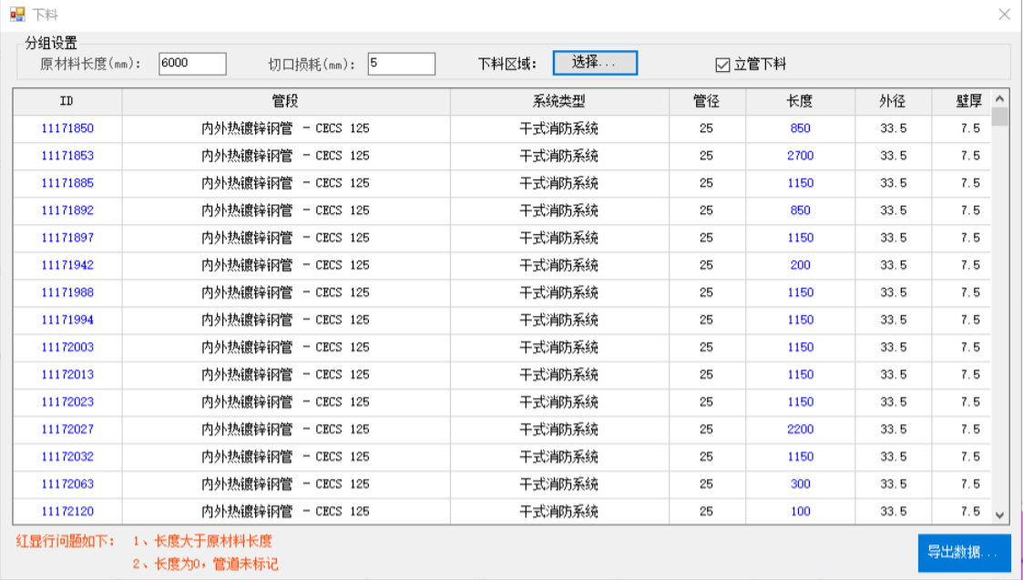

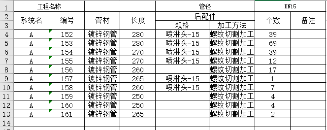

使用方法:启动命令,弹出“管道下料”表格
表格中列出选择管道或者项目中所有管道的具体信息。
选中表格中任意一行,点击“显示图元”按钮,可自动定位到表格中所选管道在视图中的具体位置,方便查看。
分组设置中可设置下料原材料长度和切口损耗,默认管道长度为6米,切口损耗为5毫米。支持单选或多选下料区域以便实际现场加工。
勾选“立管下料”时可同时对立管进行下料。(需注意在编号和标注时,是否有给立管做操作。)
务必长度列中无红显,才可继续导出数据(否则后续导出数据不准确)
红显数据产生原因在左下角做了提示

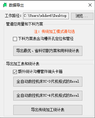

点击“导出数据”按钮后,弹出“数据导出”二级界面,二级界面可设置导出路径,管道总用量和下料方案。
点击“导出数据”按钮后,程序根据选择自动导出YC-3代或者YC-4代格式的Excel文件。
