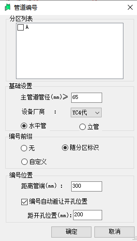

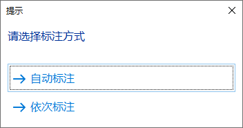

使用方法:启动命令,先弹出 “选择标注方式“对话框,可根据实际情况选择自动标注或依次标注。
选择自动标注后,弹出“管道编号”对话框,
“基础设置”中可设置主管管径和设备厂商,设备厂商可设置YC3代或YC4代。
可自定义选择标注水平管还是立管。
“编号位置”中可设置打标位置距管端距离,默认打标位置距管端300毫米。
勾选“编号自动避让开孔位置”后,自动避让距离可自定义设置,默认为200毫米。
点击“确定”按钮功能将自动根据界面设置及管道标注规则对管道进行编号,针对支管在主管上开孔距离距打标位置较近的情况进行自动避让。

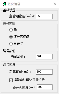

选择依次标注后,弹出“依次编号”对话框,
“基础设置”中可设置主管管径,默认主管管径为65毫米。
“编号数值”中可设置当前标注序号。“编号位置”中可设置打标位置距管端距离,默认打标位置距管端300毫米。
