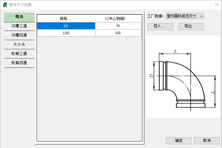

功能说明:
由于不同厂商生产的管件尺寸规格有差异,从而研发此功能
用于设置当前项目中沟槽三通四通、机械三通四通、弯头管件中心到端部的距离以及大小头端对端的距离
本功能目前只针对主管管件(影响主管长度和开孔位置)尺寸进行设置,支管自由端暂未考虑。
使用方法:启动命令,框选需要设置的管件, 弹出“管件设置”对话框,程序会自动将管件分类

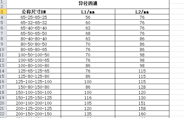

并且将管件尺寸和规范进行匹配(匹配原则:规范有则写入规范值,没有则空)
以下是匹配Excel表格:
可以通过导入按钮将预先设置好的管件数据导入,这时候也会自动匹配一次;
也可以将当前界面所设置的管件参数导出,以便下个项目使用。随后设置好相应的管件参数后,点击确定即可。
