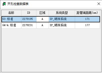

开孔设置中可设置主管道管径(默认管径为65毫米)和开孔位置距离管端距离值(默认距离为300毫米)进行开孔检查。检查结果通过表格形式展示,表格中包含管件名称,管件ID,区域标识,系统类型,开孔位置距离管端距离等具体信息以供后续排查修改。双击表格中任意一行,可自动定位到表格中管件在视图中的具体位置,方便后续排查修改。
