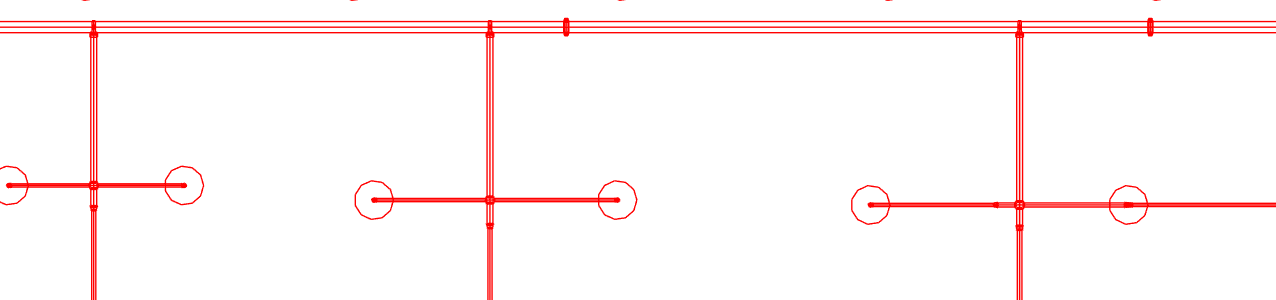

改动前:

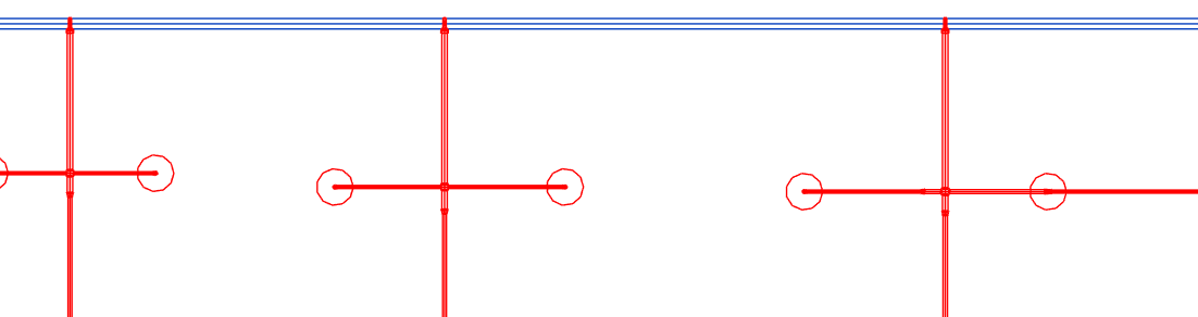

改动后:

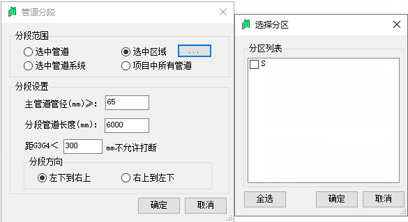

使用方法:
启动命令后
根据分段范围的不同可选择对选中管道或者选中管道系统或者选中区域中所有管道或者目中所有管道进行分段
选区域替换时,会弹出“选择分区”对话框,可单选或者多选分段分区。
分段设置中可设置主管管径和单根管道分段长度,默认标准段长度为6米。
