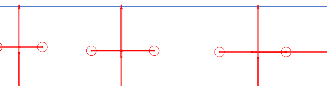

改动前:

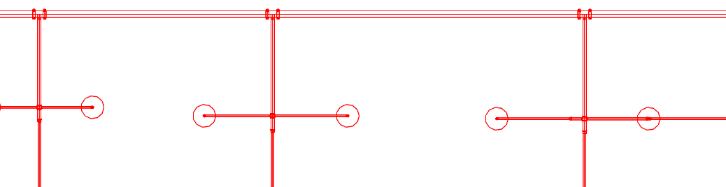

改动后:

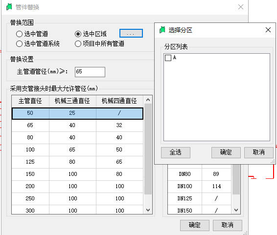

使用方法:
启动命令,弹出“管件替换”对话框
根据替换范围的不同可选择替换选中管道或者选中管道系统或者选中区域或者项目中所有管道。
当选择选中区域替换时,会弹出“选择分区”对话框,可单选或者多选替换分区。
替换设置中可自定义设置主管道管径范围,默认管径为65毫米。
“采用支管接头时最大允许管径”表格为:
                         采用机械三通或者机械四通主管管径和支管管径对应国标规范,可自定义修改。
“主管道开孔孔径尺寸”表格为:
                        主管道不同管径对应的开孔孔径尺寸的国标规范,可根据实际项目的不同要求进行自定义修改。
点击“确定”按钮后
程序将自动根据对话框设置将相关满足要求的三通及四通替换为机械三通或机械四通
并且确保主管是整根管道
