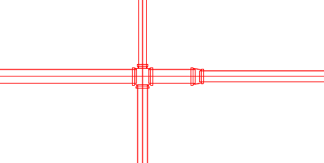

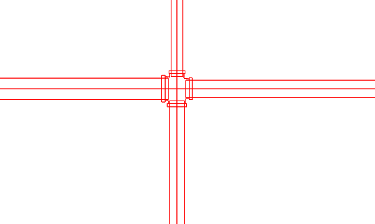

功能说明:功能根据实际项目现场要求,主管或者支管变径时不可通过管件实现变径,有时候需要加一段过渡段实现变径。
改动前:
改动后:

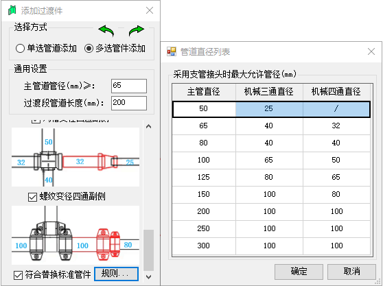

启动命令,弹出“添加过渡件”对话框,可按分区,或是点选单根管道添加、批量选择管道添加过渡件。
批量添加过渡件的时候可自定义选择沟槽对沟槽,沟槽对丝接,丝接对丝接,螺纹中大三通副侧,沟槽变径四通副侧,螺纹变径四通副侧和符合国标替换标准的管件是否需要批量添加过渡件。
如果勾选符合国标替换标准的管件,会弹出规则二级界面,二级界面内置了管道直径列表国标表,可自定义修改。
通用设置中可设置主管道管径和需要添加的过渡段管道长度
默认主管管径为65毫米(用于和管道管径比对,判断是螺纹还是丝接等方式)
新增过渡段管道长度为200毫米。
设置完直接点击需要添加过渡段的管道一端加过渡件。右上角有撤销和回退按钮,可撤销或者回退,重新操作功能。
